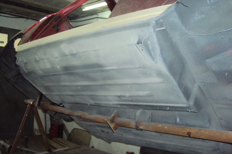

La tolerie c'est fini cheers vive la peinture
passage du blaxon
et puis j'ai decidé de le peindre en blanc pour faire une blague a jojo,mouarfff quel deconneur je suis

ca chome pas par ici cheers sinon petite question il serve a quoi les excroisances en bout du bas de caisse Question c'est pour le cric Question
