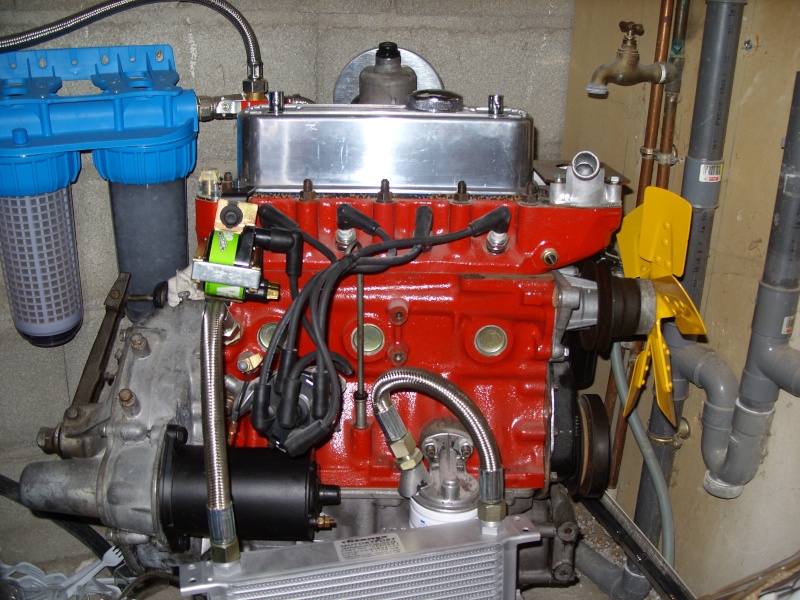

Aujourd'hui le moteur (1380) est prêt ainsi que les trains roulants.
Une petite photo du moulin (préparé par DMO Racing à Alès):

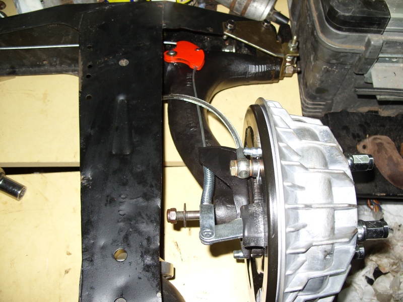

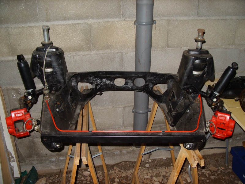

Bon, p'tit bilan de cette journée de remontage des berceaux:
- Train avant bien avancé:
- Train arrière commencé:
Pour l'instant je suis bloqué par pas mal de petits ennuis.
Impossible d'enlever les tambours de mes anciens bras pour récupérer les vis qui permettent de fixer la plaque des tambours au bras. La rouille s'y est sérieusement installée.
Idem pour une vis de mon enjoliveur de radiateur.
J'ai tenté également de voir le montage du collecteur.
Ca devrait aller bien qu'il n'y ait pas de collier pour fixer les tubes au Y.
Apparemment ça se monte à la pâte à échappement.
On n'arrête pas le progrès chez Maniflow...
Et pour finir je n'arrive pas à comprendre comment se fixe le tirant moteur additionnel supérieur.
3 fixations sur la cloche de calorstat, 1 sur le goujon de l'échappement côté gauche.
Le problème est que cette fixation recouvre 1/3 de la lumière d'échappement.
Elle ne peut donc pas être montée derriere le collecteur.
Bon c'est fini pour aujourd'hui.
Suite demain

sur le clubman j'avais un 3 en 1 également et il y avais des colliers qui etait très bien fait au passage contrairement au autre lcb 3/2/1
peut être une nouvelle version car même avec les collier moi j'avais toujours une fuite impossible de ne pas en avoir Shocked
par contre attention a la large cale que tu as mise sur la poulie de pompe a eau car logiquement c'est fait pour les clubman qui on plus de largeur et une pate de support de radiateur différente
netseb
Nombre de messages : 120
Localisation : Castelnau le Lez
Date d'inscription : 23/12/2007
MessageSujet: Re: Restauration/Préparation Mini pour sorties piste de Netseb   Ven 15 Oct 2010 - 23:06
Sur le 3-en-1 j'avais pensé mettre des colliers mais impossible car il est soudé sur toute sa longueur.
Je tenterai donc la pâte à échappement et si j'ai assez de bande isolante je descendrai jusqu'au 'Y'.
Pour la cale, j'avais des doutes mais j'ai l'impression que si je ne la mets pas, les pâles du ventillo vont toucher le reniflard métallique.
Je la retire dès que possible pour essayer.
lodo
Nombre de messages : 815
Localisation : Port grimaud
Date d'inscription : 06/12/2007
MessageSujet: Re: Restauration/Préparation Mini pour sorties piste de Netseb   Sam 16 Oct 2010 - 10:07
Tu vires la cale de ventilo et mets un bon coup de marteau sur le reniflard.
Pour le tirant moteur,j'en avais monté un sur la mienne mais il faut le modifier car en fait c'est pour les mini anglaises qui n'ont pas les maitres cylindres de ce coté la.
MessageSujet: Re: Restauration/Préparation Mini pour sorties piste de Netseb   Sam 16 Oct 2010 - 10:36
Bon ben les photos parlent d'elles même...
Pas de colliers sur ce 3 en 1, et tirant moteur additionnel à modifier.
kub et soph
Nombre de messages : 305
Localisation : CAVEIRAC
Date d'inscription : 12/05/2007
MessageSujet: Re: Restauration/Préparation Mini pour sorties piste de Netseb   Sam 16 Oct 2010 - 16:33
Salut à tous le monde!!!!!
Bien jolie ce moteur, tous propre flower flower flower
Perso, j'ai un weber sur mon inno et à mon avis si tu veux pousser ta préparation au bout tu y viendra mais il est vrai que c une usine A GAZ a régler. Tous dépend aprés de se que tu projettes et des moyen que tu veux y mettre.
Moi c aussi DMO qui m'oriente sur les réglages mais c franchement pas évident de jauger, est ce c'est mieux, moin bien? A bas, A haut régime.....PFFFF mais par contre c super intéressant et une fois que c GAZ.... C GAZ , les pneux ne sont pas à la fète.....
Au plaisir de te lire!!!!!

Malgrès tout j'ai pu refaire la crémaillère de direction et je suis enfin venu à bout de mes anciens tambours rouillés pour récupérer la visserie et la plaque de retenu du câble de frein à main.
Demain, je m'occupe de monter le freinage sur le train arrière.
Ci-joint, un petite photo de la crémaillère.
@ bientôt pour la suite.

Ce matin, montage des kits freins arrière
et des durites aviation entre le berceau et le cylindre de roue.
C'est tout pour aujourd'hui.
Demain si tout va bien, remise en état des moyeux, pose des tambours alu et des câbles de frein à main.
netseb
MessageSujet: Re: Restauration/Préparation Mini pour sorties piste de Netseb   Sam 30 Oct 2010 - 10:00
Je n'ai pas eu le temps de poster hier mais le remontage du train arrière touche à sa fin.
Les freins arrières sont remontés.
En plus, ces tambours ont une belle allure derrière les jantes.
La suite la semaine prochaine.
